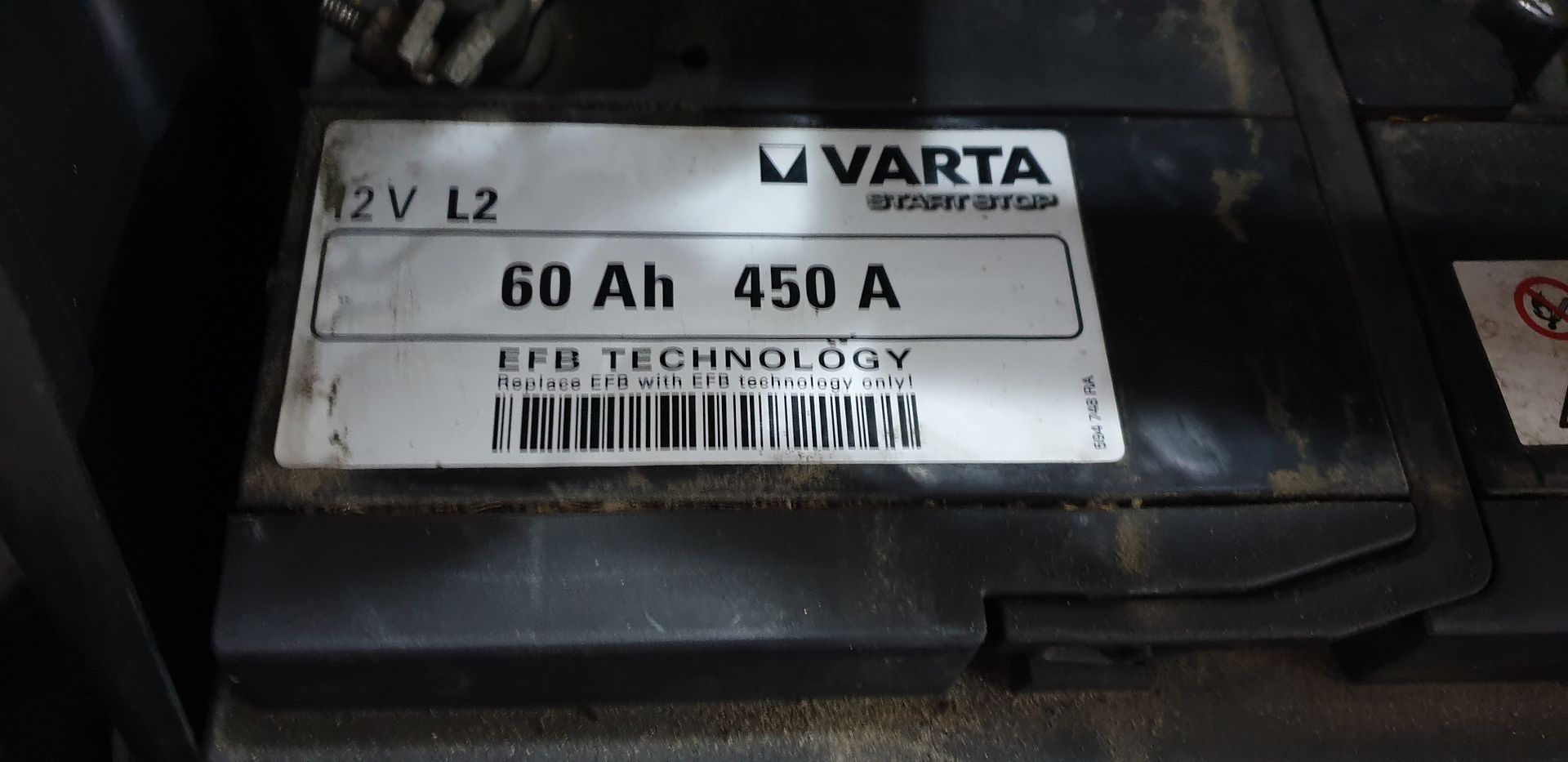

Hvala. Ako imas 9gen Civica 1.8 znas li mozda dimenzije baterije ovako iz glave i jacinu baterije?
Ja cu svakako cu izmjeriti bateriju ali samo zelim provjeriti ako vec znas dimenzije.
Sent from my iPhone using Tapatalk
Imam ti samo ove podatke s origigi akumulatora.
Opet sam vartu stavio, sa nekim popustom 800kn
